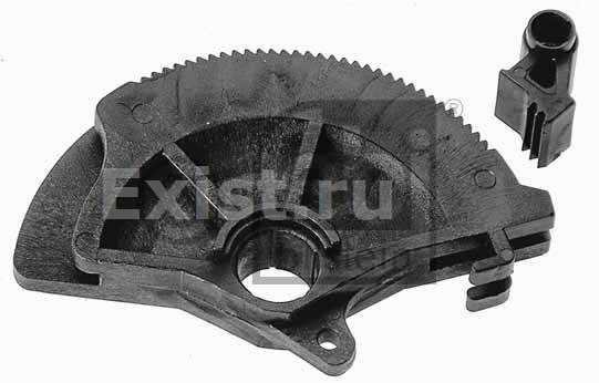

Сообщение Lee Hao » Пт дек 21, 2012 22:38 pm
Mortis писал(а):ЗЫ: Вай, какой хороший сектор на дроссельном узле Калины стоит! С переменным передаточным отношением. Жаль отдельно не продаетсяю
Mortis у меня назрел вопрос по поводу секторов газа на синхронник. Недавно на Exist нашел натяжитель троса сцепления на Транзит Febi 01386, как по мне очень неплохо может стать на К135/126. Нет предположений по этому поводу? может кто уже пробовал?

#1873
Сообщение Lee Hao » Пт дек 21, 2012 22:50 pm
Mortis писал(а):Lee Hao
:good:
Заказал попробовать, по результатам отпишусь.
Поспешил, вот порил по фордам, нашел немного больше радиусом от Скорта SWAG 99 91 1439.
Я думаю можна рискнуть и мне заказать, от к151 не могу у нас найти(

Сообщение Mortis » Пт дек 21, 2012 22:55 pm
Lee Hao
Меньший радиус это как раз хорошо, с сектором как на 151 слишком большой ход педали получается. Нога в пробках устает. А 50мм у меня сейчас на танке стоит, очень даже нравится.
