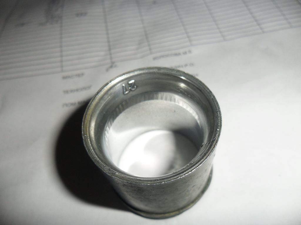

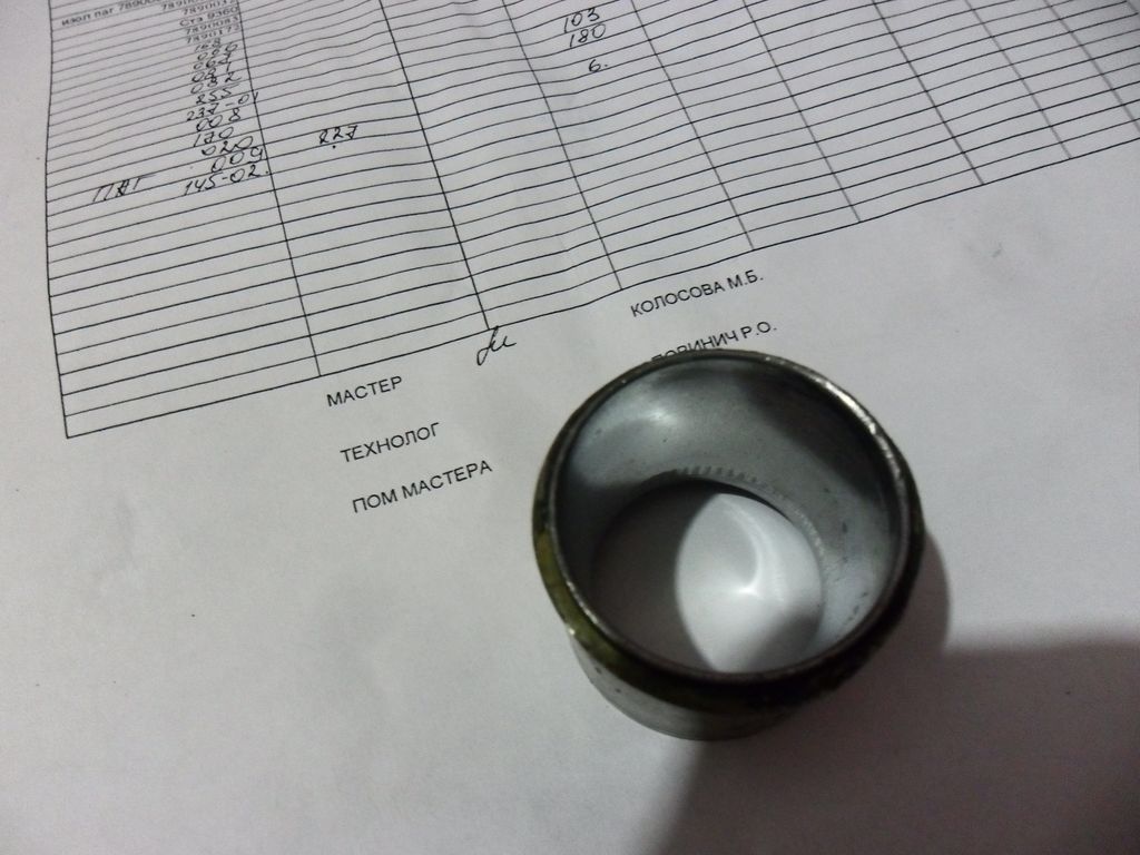

Поизгалялся маленько над БДшками, инструмент проверял, мож нагар оседать меньше будет.

Нагар будет оседать, как ему вздумается. Вытирать легче будет)

ну и тачнул бы их заодно эдак до 28-29мм..Колобок писал(а):Поизгалялся маленько над БДшками, инструмент проверял

Ну его, геморно сильно, аккуратно ж надо делать, пока так пойдёт, дальше видно будет, в гараже таких штук 5 думаю ещё есть, а те что поменьше можт расточу.

..я с 21мм точилКолобок писал(а):Ну его, геморно сильно, аккуратно ж надо делать,
пока Саня не придумал ноухау

С ума сойти) Я из 23-их точил дрелью с ничего не режущей кичаячей борфрезой. Часов 6 на один дифф.Сергей 33021 писал(а):..я с 21мм точил

..у меня есть волшебный напильниГesveka писал(а):с ничего не режущей кичаячей борфрезой. Часов 6 на один дифф.
за пару часов рассточил

А приход по сравнению с 27мм наблюдается?Сергей 33021 писал(а): тачнул бы их заодно эдак до 28-29мм..

..да,и оченно заметноarfits писал(а):А приход по сравнению с 27мм наблюдается?
а если еще камеры расточить..
или дроссели на 38мм поставить
и бд 31мм к ним
