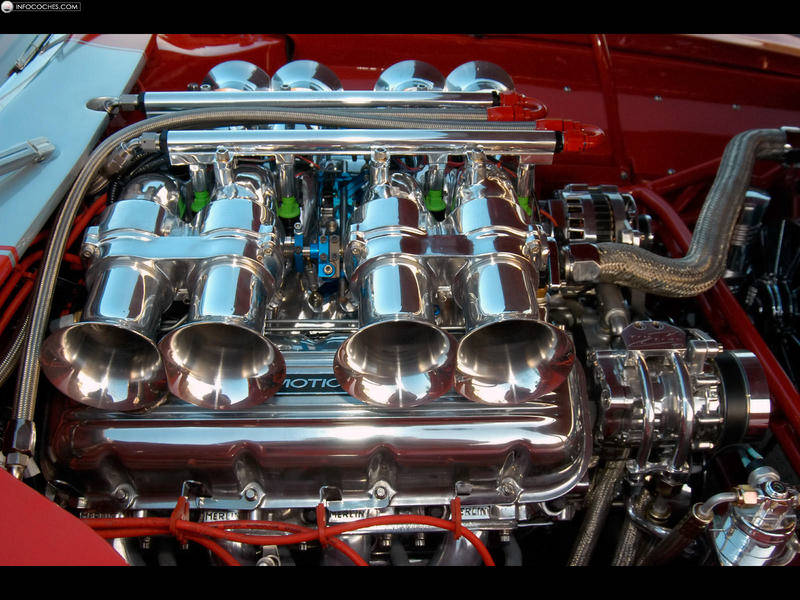

Сообщение DonnerWetter » Ср дек 26, 2012 9:50 am
Ну, тогда уж - чего мелочиться))):
Это, правда, Camaro, но - нет препятствий патриотам)))
