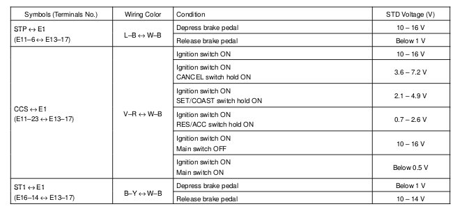

по круиз контролю - можно подробнее если не сложно? какие выводы на схеме смотреть? и реализован ли он в мозгах? или отдельным модулем вообще?

Сообщение George » Ср авг 28, 2013 14:41 pm
в мозгах доп концевик стопсигнала st1- и рычаг управления ccs кажется - страница 46 pdf файла
состояние лампы вместе с прочими концевиками на приборку упаковано в два байта и идёт туда по mpx
насчёт обязателен ли блок трекшена, кондея и прочая ересь не заморачивался, т.к. рано и неохота

Сообщение arksu » Ср авг 28, 2013 16:04 pm
теперь стало яснее.
где можно подробнее почитать про этот протокол обмена по mpx? что это за зверь такой и с чем едят?

Сообщение George » Ср авг 28, 2013 16:08 pm
У меня, конечно же, где ж ещё
Целых 10 баксов потратил
инфа в книжке разумеется не полная, там ещё широкое поле для опытов

Сообщение arksu » Ср авг 28, 2013 19:04 pm
получается управляем круиз контролем по выводу ccs из мозгов. индикация - как бы хрен с ней. главное попробовать в работе для начала его)))
нашел. проверил распиновку - вроде бьет.)) остается главный вопрос - какое сопротивление использовать между кнопочками круиз контроля??? на схеме не указано чойта...

Сообщение George » Ср авг 28, 2013 21:34 pm
а это ты идёшь на LS400.RU и смотришь сервисмануал на LS400 скажем 1998 модельного года

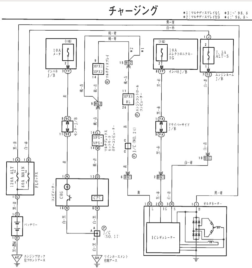

вопрос по генератору. 3 провода. плюс с акб. зажигание и контроль зарядки.
все подключил. зарядка идет. напруга 14.04 В. не могу разобраться как получить контроль зарядки???
мотор VVT-i. там просто выдает массу на включение лампы? или цифровой сигнал по MPX идет на приборку? судя по электросхеме - там MPX.
Сообщения: 5421

Сообщение George » Вс окт 13, 2013 11:16 am
с гены низкий уровень при вкл зарядки но не на лампу

#296
Сообщение arksu » Вс окт 13, 2013 14:25 pm
George писал(а):с гены низкий уровень при вкл зарядки но не на лампу
все таки MPX сигнал на выводе L с гены? т.е. так просто напрямую лампу или светодиод не подключить туда?

#297
Сообщение George » Вс окт 13, 2013 15:54 pm
ты схему-то открой посмотри где ты мпх с гены увидел....мпх с мозга на приборку идет

#298

Сообщение George » Вс окт 13, 2013 20:01 pm
Я тебе ещё раз настоятельно рекомендую РАЗУЙ ГЛАЗА!!! Что ты конкретно видишь на схеме?
Подсказка. С генератора сигнал идет на пин RL мозга. А мозг зажигает лампочку на приборке через мпх. Берешь звонишь пины RL и MPX убеждаешься что 0 ом там нет (в отличие скажем от MPX,MPX1,MPX2 не помню сколько их там на мозге).
Это вовсе не значит что RL можно подавать напрямую на лампу, надеюсь это понятно - поскольку внутри мозга лампы нет.

#300
Сообщение arksu » Пн окт 14, 2013 20:38 pm
спс) про мозг на схеме не очевидно)
