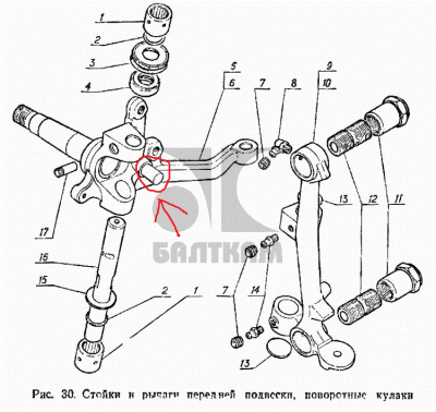

Столкнулся с проблемой, у меня новые поворотные кулаки 3102 и на них нет той шпильки ограничителя поворота.
Нужно её выточить с чего то, У кого есть этот кулак поворотный по меряйте пожалуйста этот штифт.
Высоту его, толщину, и какой там срез на нем. Спасибо.
