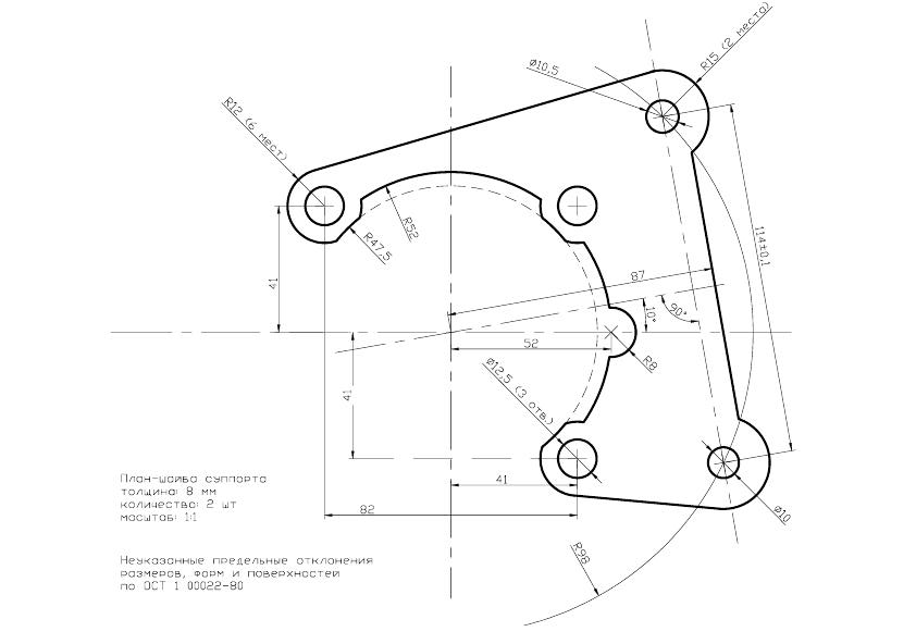

- Сообщения: 69
- Зарегистрирован: Вт ноя 10, 2009 19:31 pm
- Автомобиль: Газ 24, цвет белый, 1976 г.в.
- Откуда: Севастополь
Re: Задние дисковые тормоза
Конструкция пластины на чертеже и вживую разная, а размеры пласитны которая на фотографии уже изготовлена есть?
- Сообщения: 75
- Зарегистрирован: Чт ноя 05, 2009 22:05 pm
- Автомобиль: газ-31029/402 газ-3110/560штаер
- Телефон: 89056012810
- Откуда: Тверь
посматрите у меня ( чертеж для 3110, но размер по чулку одинаковый а так как сделанна переходная пластина выше это косяк полныйGuliver писал(а):То на сколько красиво сделана переходная пластина, на качество тормозов не влияет. )))) А вот брызговички приладить не помешало бы.Ice_Man писал(а):Мдя, качество поражает...Даже работягам с ГАЗа до такого далекоА между прочим, тормоза - это жизнь водителя и пассажиров в некоторых ситуациях...
[url=http://oracul.avtobeginner.ru/nomer1/][img]http://nomer.avtobeginner.ru/rus/X555HK69.png[/img][/url]
нормальная пластина, просто края не обработаны за ненадобностью - наоборот прочнее будет
- Сообщения: 1665
- Автомобиль: ГАЗ-24 75г.в
- Благодарил (а): 22 раза
- Поблагодарили: 41 раз
Она просто сделана "из того, что было" и "на отъебись"...а так да, ниче кусок железки...Художественная резка зубилом

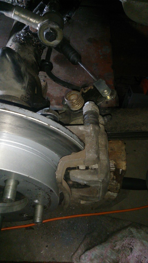

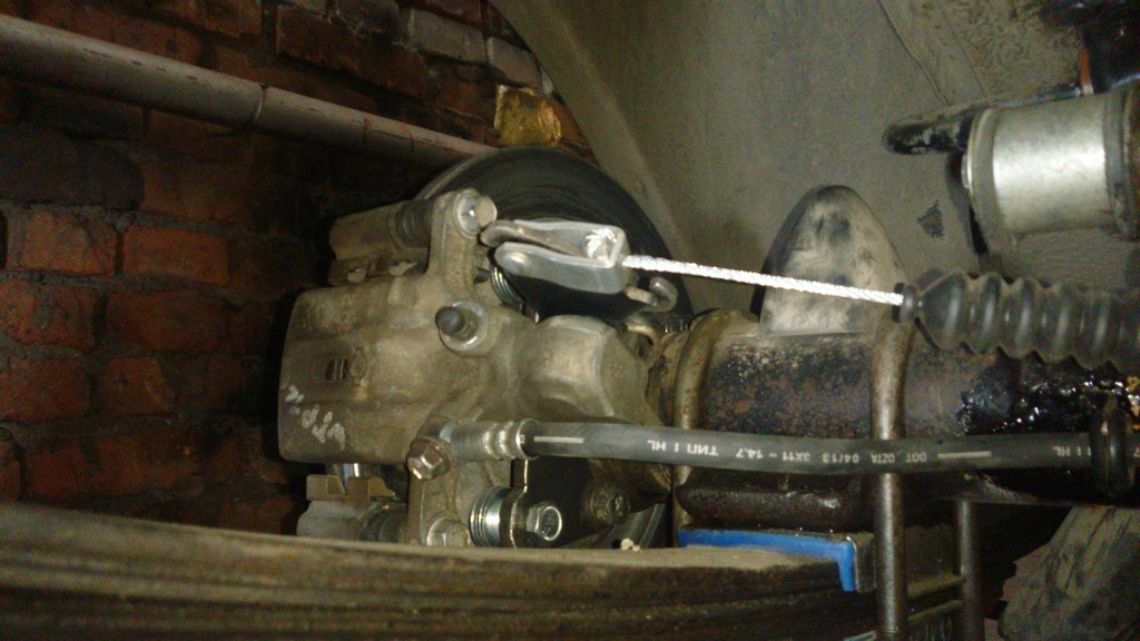

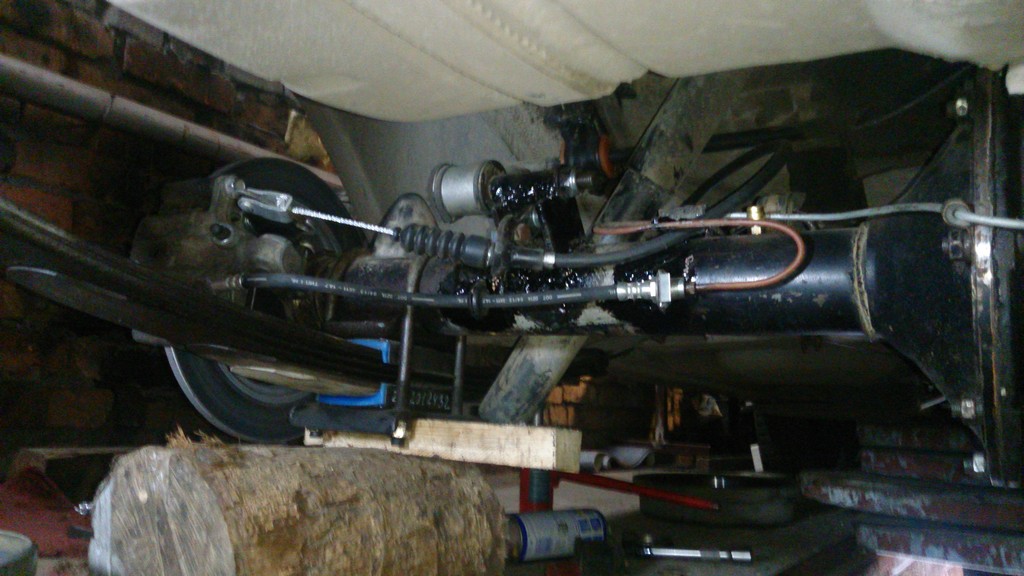

Я пошел по другому пути:

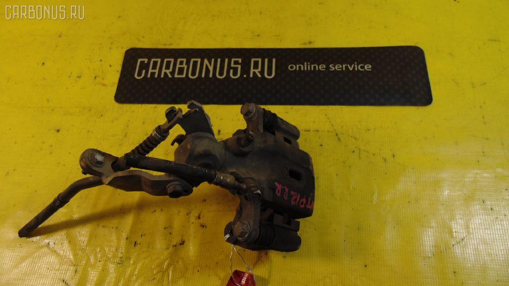

- Суппорт Зад NISSAN PRIMERA WAGON WTP12 QR20DE
Родной кронштейн троса на суппорте не годится, пришлось переделывать.

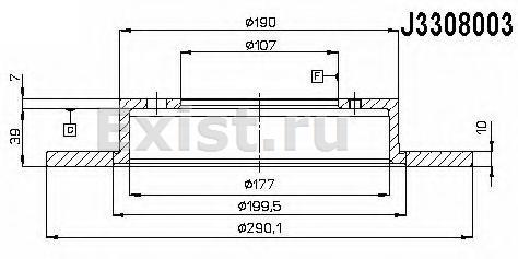

- Тормозной диск http://exist.ru/price.aspx?pcode=J3308003&caid=60
Тормозные диски дорабатываем. Центр 107мм - нужно проточить до 110мм. Отверстия под шпильки 13мм - нужно 16мм.

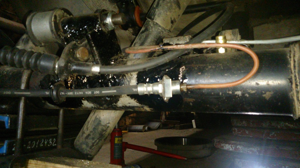

Тормозные шланги идеально подошли от передних 3110. Трубки меняем на покороче. Привариваем к мосту уши для крепления шлангов (аналогично как на передке).
Тросики ручника тоже переделываем. Нормально встали тросы от 3110, точнее оплетки от них. Трос вставлен цельный как в стоке на Г-24.
14 диски скорее всего не встанут...
Не много фоток готового...

- Чертёж пока в производстве
- План-шайба_1.jpg (35.45 КБ) 18305 просмотров
