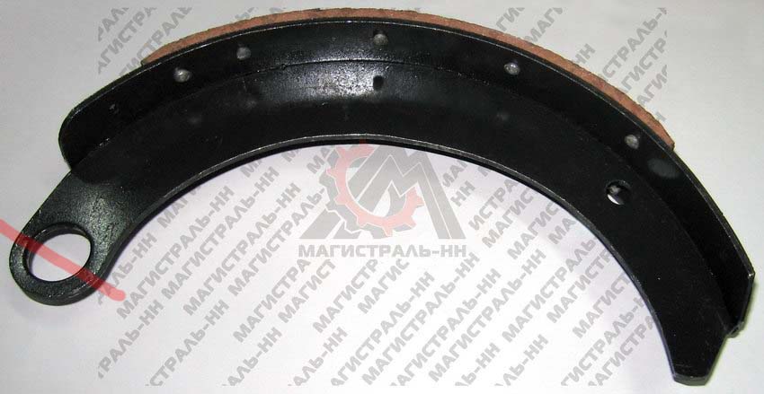

Как-то в теме про тормоза на 21ру проскочила инфа, что крепление колодок через палец можно ликвидировать тем самым сделать колодку плавающей. С этим я заморачиваться не стал а сделал вот так.
1. После разборки и снятия пружин и фиксаторов обламываем старую колодку у её крепления(обламывается на соединении, остаток лекко удаляется).
2. На новых колодках зубилом отсекаем ровно по середине кругляшку(там где вставляется бронзовая втулка)
3. Собираем всё на место.
4. На задних колодках ставим вторую пружину на колодки снизу.
Заменить все колодки по кругу можно не спеша за час(а может и быстрее), мудохаться с откручиванием закисших гаек не надо, минусов практически нет.

Это вот так вот чтоль ??

Да.
Разбирал задние тормоза в Ваз-09. Конструкция аналогична но, деталей наверное в 2 раза меньше! Там вообще нет нижних осей у колодок, нижний носок просто упирается в посадочное место и может плавать по вертикали. Обратная сторона медали - ничего не регулируется, колодки и ручник нормально работают только пока колодки почти новые и диаметр барабана не увеличился от нормы.

А на перёд таким макаром можно сделать ??
- Сообщения: 2539
- Телефон: 89156884553
- Откуда: Тула область
- Благодарил (а): 21 раз
Re: Лёгкая замена колодок.
У меня на универсале по кругу так сделано с осени прошлого года, всё в норме.

Это переделка обеспечивает более простую замены или эффективность тоже увеличивается ??
У меня трудностей не возникает при замене колодок. А вот эффективность увеличить было бы не плохо :)

Для смены колодок не надо раскручивать опорные пальцы. И все.
