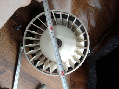

Как обещал, фото пластиковой крылатки на печку ГАЗ-24. Работает бесшумно, поток воздуха-отличный...
У меня такая же. В паре с мотором в 90 Вт - отлично, но не советую брать отчественные зубиломоторы (особенно неизвестного происхождения) они шумят даже без крыльчатки (у меня оригинал с приоры, но трещит щетками (или еще что там) так что перекрывает шум двигателя даже на первой скорости, при этом в нем ни люфта ни фига. По сравнению с ними родной мотор 24 сущий тихоня. Уж лучше моторчик от Lanos взять с крыльчаткой в сборе (они не дорогие).

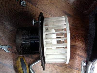

Не удержался и решил сделать себе тоже такое, тем более - давно уже грозился в анкете. Теперь почитал тему подробно и засомневался в правильности своих действий. Вроде, такая очевидная вещь, но я чуть не сломал себе моск.
В общем. Снял моторчик, потащил домой. Крыльчатку переделал, теперь она левого вращения. Дует - ояе**. Попутно обслужил моторчик, теперь он работает абсолютно бесшумно (ну, умели раньше у нас технику делать, умели - на "Ниве" у товарища через 2 года после покупки новой зависли щетки).
Моторчик у меня вращается против часовой (если смотреть на крыльчатку). Так это что - смену полярности делать не надо? Ведь и вращение левое, и крыльчатка. И улитка, естественно. В первом посте какая-то неоднозначность: сначала так
Вентилятор печки представляет из себя обычный центробежрый вентилятор левого вращения
потом так:
И моторчик крутится именно так как должен крутиться в вентиляторе правого вращения ,но улитка то левая !
Печка до всего этого безобразия работала неплохо. Теперь главное - хуже не сделать. А главное - завтра (уже сегодня) мне машина будет нужна. Так что вопрос такой... срочный, в некотором роде.

motomaniak, ты не заморачивайся на том, как тут написано. Может быть по-разному, сам понимаешь. Главное чтоб ты понял принцип, поэтому смотри, чтобы конкретно в твоём случае направление вращения крыльчатки совпадало с направлением закрутки улитки и лопасти были загнуты в правильную сторону. Если это так - значит всё ок.

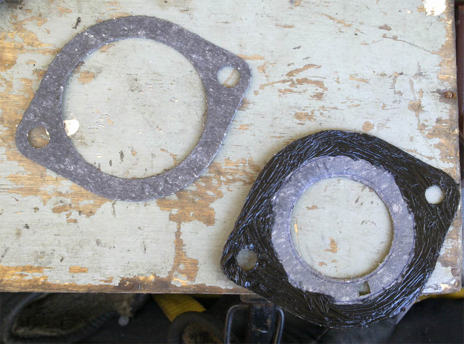

Когда снимал верхний патрубок, при установке эл.вентилятора, то пальцем пошевелил термостат - довольно свободно болтается. Уплотнительного кольца/резинки нет, ибо не влазит всё тогда))
Решил забацать такую прокладку. Хоть летом это не к чему, а вот зимой самое оно будет.
Поставил термос на 80 и "новую" прокладку - прогрев ДВС гораздо быстрее стал. Раньше минут за 10 езды выходил на рабочую температуру, сейчас минуты 4-5.
Может кому пригодится ;)
