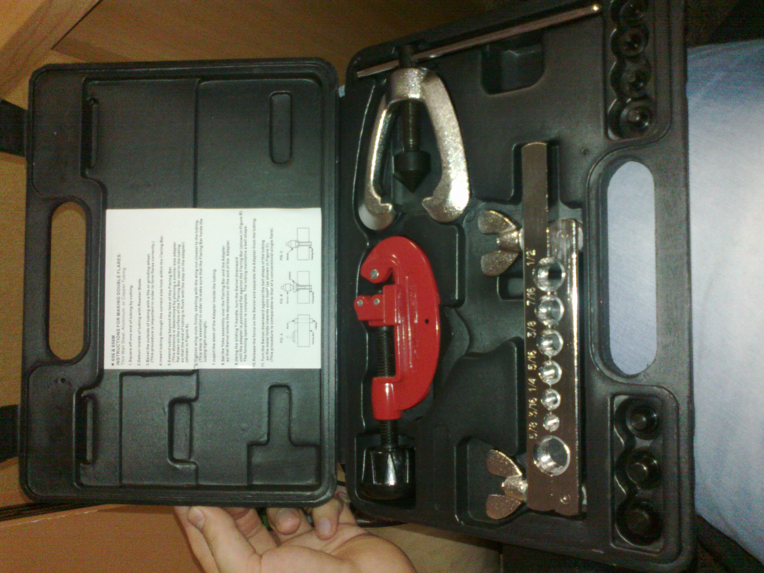

Сообщение kapitan_katalkin » Ср авг 07, 2013 13:22 pm
losik фото случаем нет набора сего?
Сообщения: 1203
Re: Анкета TANKER
#1810
Сообщение losik » Ср авг 07, 2013 13:26 pm
kapitan_katalkin, посмотри у alex33 в теме, он сегодня выкладывал. По виду один в один. Мой набор сфотать проблематично, он в гараже в 40 км от меня. Буду там только числа 17-18.

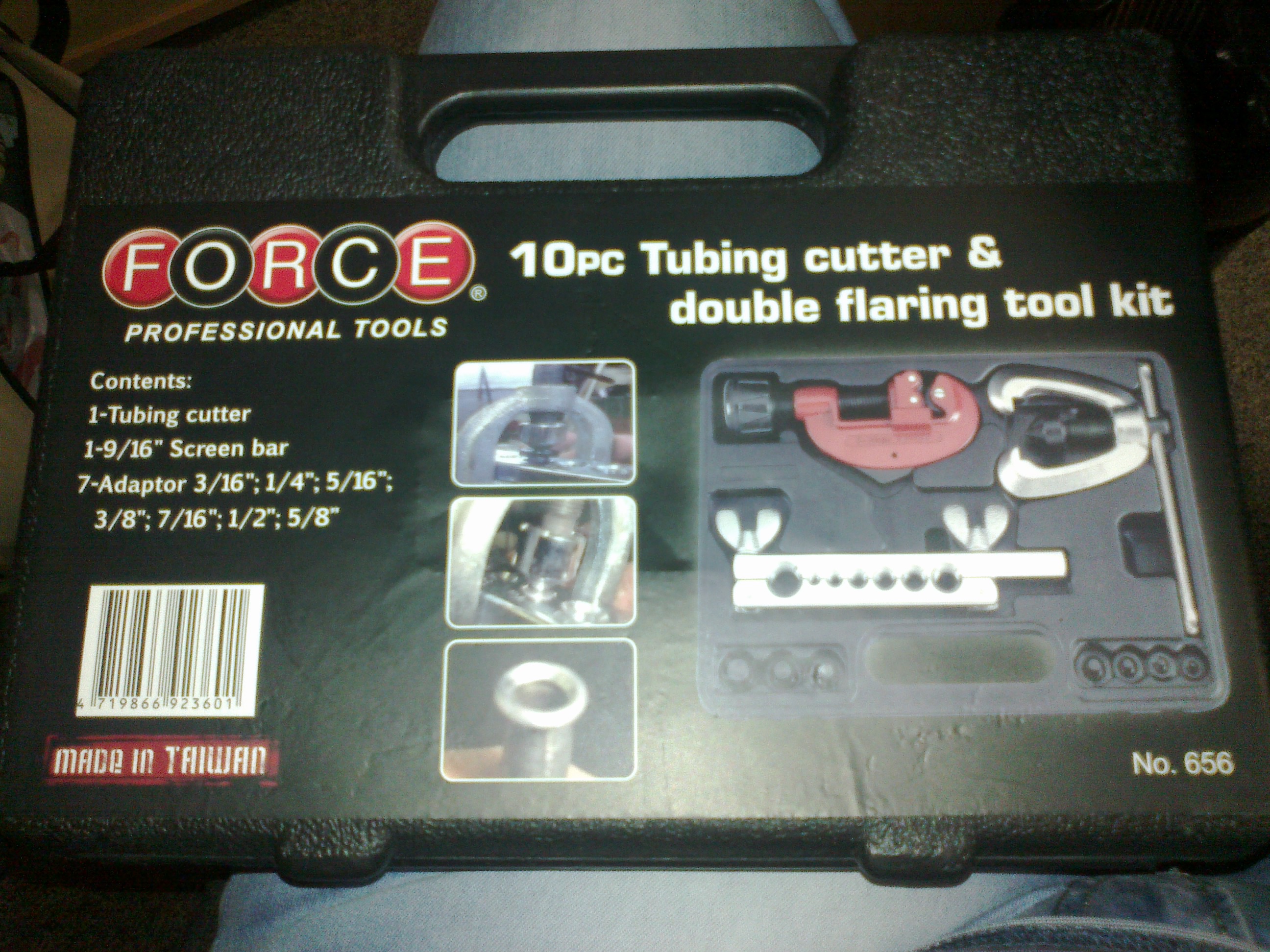

Сообщение TANKER » Ср авг 07, 2013 13:43 pm
1200 р всего и в двух шагах от моего нынешнего дома.
Михалыч вот он

Сообщение kapitan_katalkin » Ср авг 07, 2013 15:51 pm
TANKER за счет чего он грибком вальцует? Как по-мне так он работает как наш кЕтайский, принципиальных отличий не нашел зрительно.
Сообщения: 1845
Откуда: РФ, Москва,ЗАО,Фили
Re: Анкета TANKER
#1818
Сообщение alex33 » Ср авг 07, 2013 16:00 pm
Да, вальцует. Там присмотрись, в наборе пуансончики лежат, сначала проходиш им, а потом просто конусом!

Сообщение Sebastian » Ср авг 07, 2013 17:05 pm
TANKER, тормозные штуцера в Железяке продаются.
-- Ср авг 07, 2013 18:13 pm --
kapitan_katalkin писал(а):за счет чего он грибком вальцует? Как по-мне так он работает как наш кЕтайский, принципиальных отличий не нашел зрительно.
Насколько я вижу, это изображено на средней картинке в инструкции, что вложена в чемодан.
Граждане, а сфоткайте кто-нибудь поближе насадку для грибка - вдруг у меня в наборе такая тоже есть, а я не знаю.

#1822
Сообщение alex33 » Чт авг 08, 2013 6:43 am
Точно также делает форсевский набор!

Сообщение TANKER » Чт авг 08, 2013 8:22 am
Вчера был закуплен форсовский, вроде добротно сделан - все по англицки написано, лого "made in taiwan" все дела )), будем пробовать сегодня
Sebastian сфоткал тебе плашку

Сообщение TANKER » Пт авг 09, 2013 7:41 am
Друзья, спасибо за наводку на хороший набор, реальная вещь ! Все сделал за 10 минут, вальцует прекрасно.
