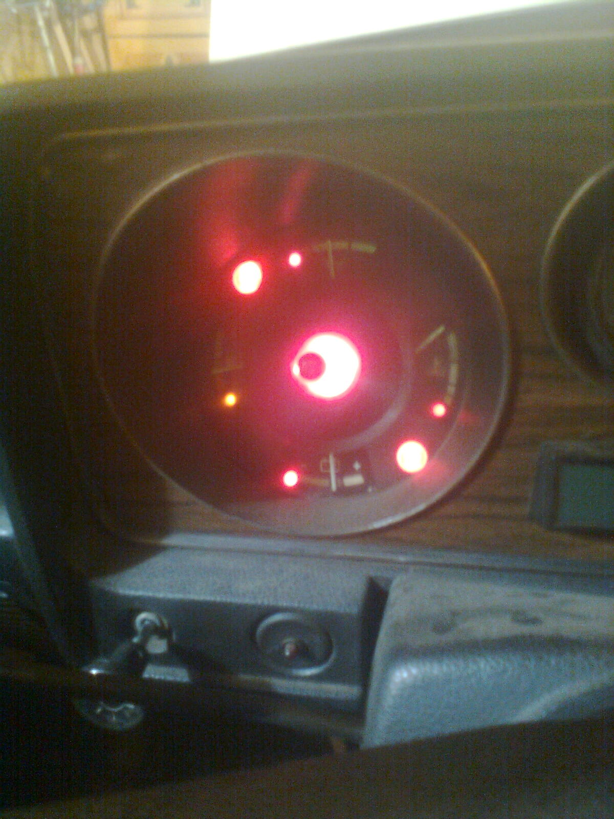

Здравствуйте товарищи баржаводы. Недавно стал обладателем сего агрегата. Извините если задаю вопрос не в ту ветку.
Проблема такая: загорелись все лампы тревоги на приборной панели (Газ 24-10)
Причем загорелись внезапно во время движения. Увидел что не натянут ремень генератора и не идет заряд на акум. Ремень натянул, по датчику заряд идет ( но сколько идет еще не мерил).
Лампы потухли, но потом опять загорелись. По датчику акум заряжается.
До этого только масло поменял предварительно "промыв" двигатель промывочным.
Будте добры подскажите из за чего такое может быть.
двигатель 402
Горят все лампы на приборной панели . Помогите разобраться

заклинила наверное кнопка проверки всех контрольных ламп

Посмотри внимательно на схемы подключения контрольных ламп панели приборов, что на стр.52-54 мануала "Электрооборудование ГАЗ24" (раровский архив в разделе Файлы на Главной странице сайта). Зажигание ламп происходит от действия(бездействия) датчиков при включенном ЗЗ, т.е. при появлении на контрольных лампах "-" от датчиков, т.к. при включении зажигания в цепях появляется "+". Если все лампы одновременно загорелись, это значит в цепях всех ламп появился посторонний "-", т.е. на жгуте проводов, идущих от датчиков к контрольным лампам одновременно повреждена изоляция.
Искать повреждение изоляции нужно вблизи щитка приборов.

такую приборку тушить - только портить. езди так. очень красиво.

под рулем есть кнопка проверки этих самых ламп.Если ты ее не вкл то может как писали выше она заклинила.Сними ее и посмотри.
