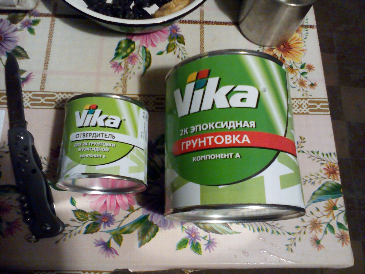

Ахтыжжеваныйкрот! Слазил в технички. Да, лажанул я. Ладно хоть на ACID техничка не запрещает, я его в основном использую.
Думал про заводскую технологию, залез в Глазуритные технички. А там единственный ЭП 801-72, который не запрещено наносить на первичный антикоррозионный грунт 283-150, который кислотноотверждаемый.

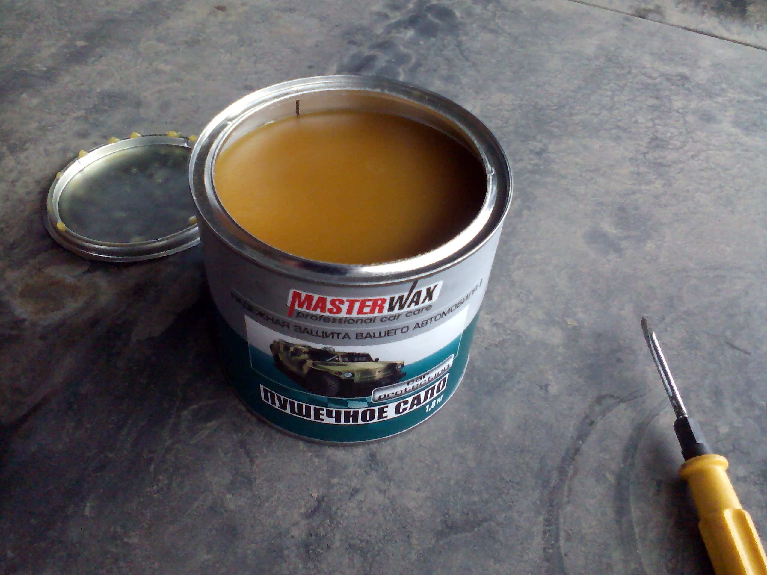

1. Чем лучше смыть пушечное сало? (бензин не берёт, уайт-спирит тоже) Я сначала покрыл антикором днище (праймер + пушечное сало 50/50), предварительно содрав весь старый антикор и обезжирив (старый грунт и краску не стал снимать), потом только буду красить кузов - местами заляпал пороги и крылья салом.

Мастику всю снимать нужно и больше её не применять (одну, без добавок). ибо читай сам свои слова, что с ней местами сталоЛосяш писал(а):Подскажите пожалуйста,снял передние крылья под ними кузов обработан мастикой.она от времени ссохлась и растрескавлс;S снимается местами пальцами как скорлупа.счищаю под ней коричневый грунт без рисок и намеков на них.чем лучше обрабатывать эти места?дать риску потом если нет ржавчины то эпоксидником а если есть немного ржи зачистить и обработать кислотником? Потом перекрыть и тот и другой акрилом и задуть мастикой .я более менее верно говорю?местами мастика держится не оторвать там и смысла ее потрошить наверное нет.че скажите то?
зачистить. эпоксидным, окрасить. а далее мастика+пушсало, в горячем виде, 50 на 50 и песком с пескоструйки присыпать
-- Вс сен 13, 2015 22:46 pm --
1) обезжиривательvdovinea писал(а):Сергей, спасибо тебе за ответы.
2. Если вместо травящего грунта покрыть металл цинком гальваникой, с помощью тампона (http://mic.at.ua/publ/cinkovanie_v_doma ... j/1-1-0-89) и потом акриловый грунтом и далее эпоксидным. Так будет не плохо? Краску старую снимаю полностью как ты и цинкую вышеуказанным способом - 2 недели машина под дождём и ни намёка на жру.
3. Краскопульт для грунта вот такой подойдёт? http://omsk.e96.ru/tools/pneumotool/kra ... t-bfp-350-
Спасибо
2) хуже не будет
3) не советую. не надо таким.

Пушечное сало можно техническим феном растопить и после нанесения дополнительно погреть, чтобы поры заполнило.

Вопрос касаемо сала, купил банку на пробу- оно?

Сейчас забежал в автоэмали и ..о чудо:-) поступила в продажу такая вещь! Что скажешь про нее, Серж? Работал с таким, как впечатления?/ну я нераздумывая купил, так как кислотником "вика" буду грунтовать и краска тоже "вика" будет.
-- Ср янв 20, 2016 0:07 am --
Ну что, сказать никому несчего про эпоксидник вика?!
-- Сб янв 23, 2016 17:59 pm --
И таки что? Неужели никто ничего вообще?......

Re: Всё про покраску от "Мастерской Интерактивной Реставраци
А что про нее нужно узнать то? Обычная краска чуть ниже среднего ценового сегмента.
Делается у нас. Отзывы в магазинах, специализирующихся на автолакокрасочных материалах, последнее время не очень. А так, это продукция завода, основного поставщика испокон веков на ГАЗ.
