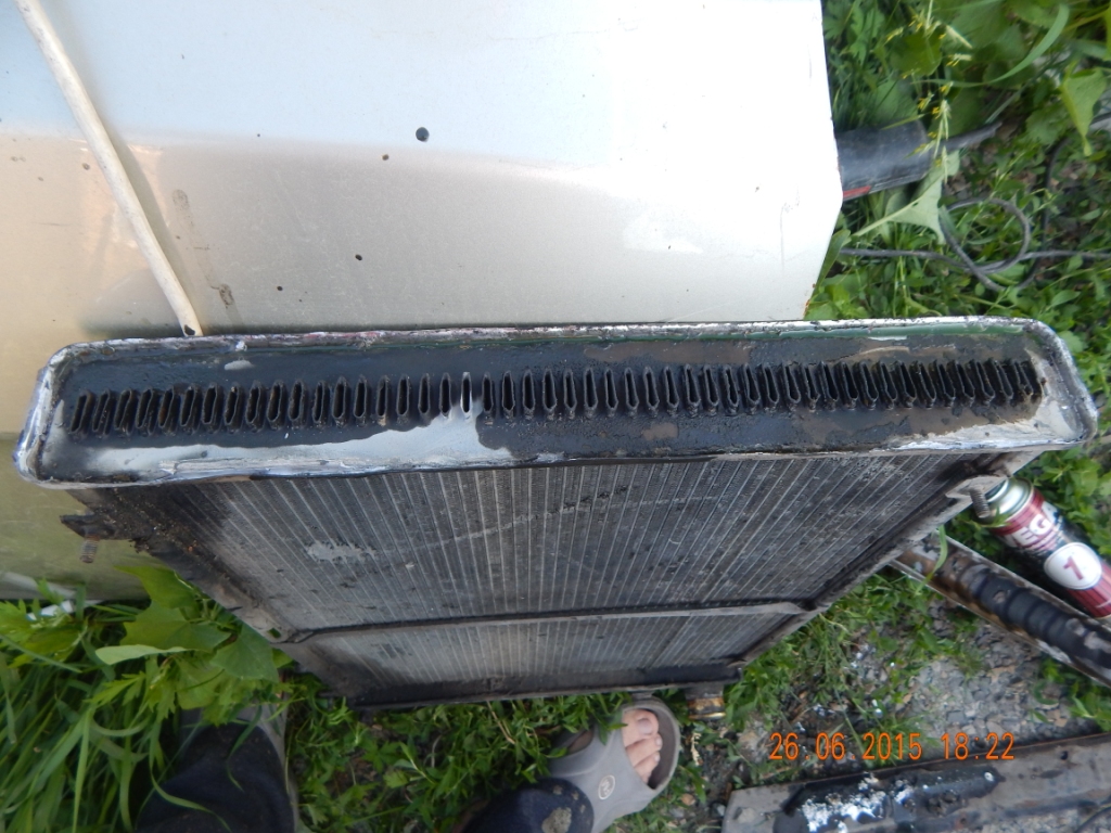

Тема не о Волге, а о Газели(406), автобус. Прошлым летом почти не ездил, а этим пришлось. И что-то сильно грелась, последние два дня по городу обе печки включал, по трассе нормально вроде. Решил поменять радиатор и на всякий случай термостат. Снял радиатор и любопытство взяло верх, стало интересно сильно ли забит. Отпаиваю бачок а там...(фото). Если учесть, что с наружи он весь забит грязью и пухом(продувка не помогла) и внутри половина трубок забита, то получается вообще без радиатора ездил. Кстати внешне выглядит как обыкновенный трёхрядник.

Нормальный змейковый радиатор, самая эффективная конструкция на самом деле. Если не забит, конечно :). У меня на рабочей Газели такой же стоял.

В смысле "змейковый"? Самый простой, просто однорядный. Я шомполом прошёл все трубки.Mortis писал(а):Нормальный змейковый радиатор
Re: Анкета Mortis
В смысле устройства оребрения. Бывают еще пластинчатые.
