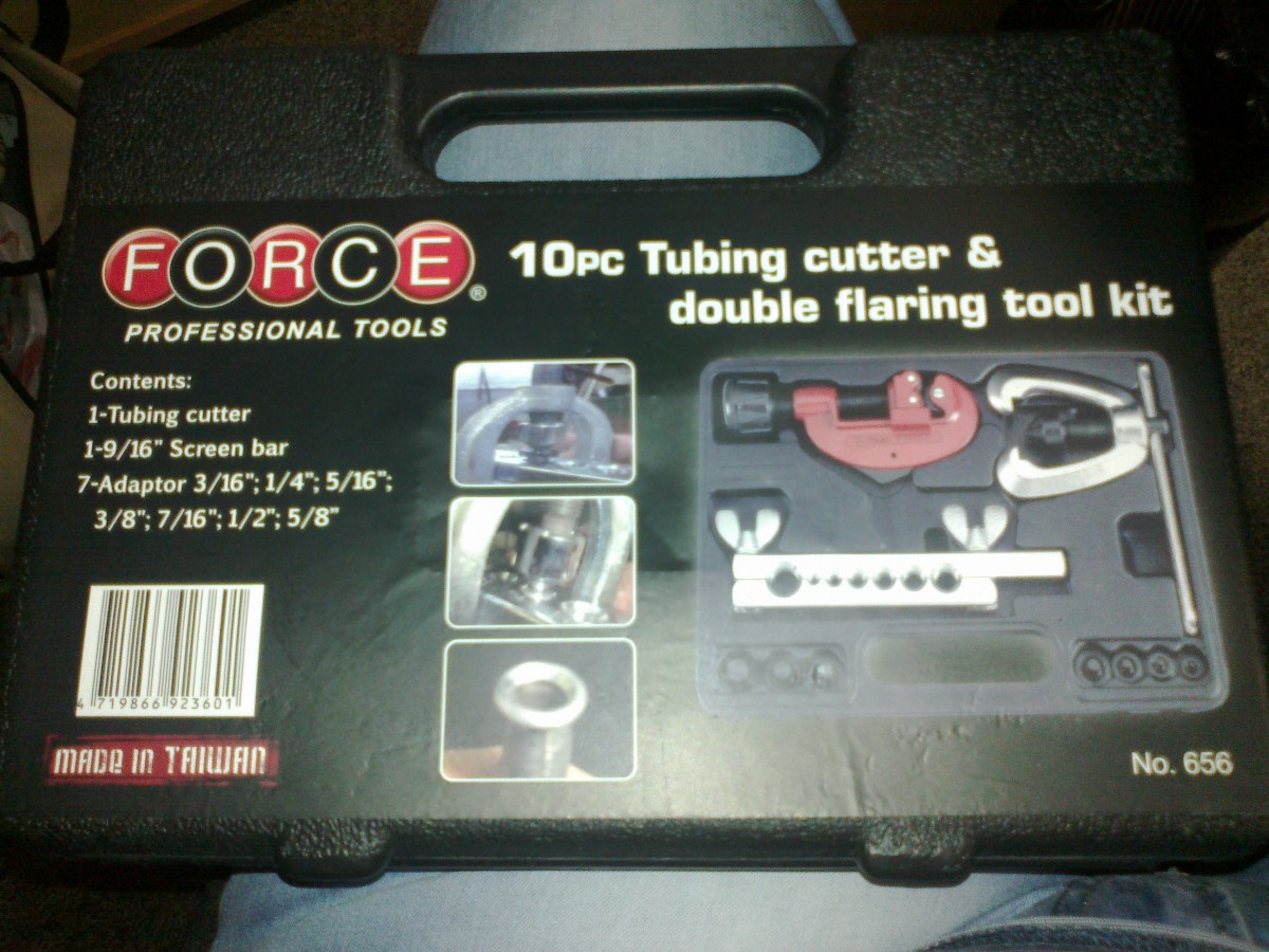

#1811
Сообщение TANKER » Ср авг 07, 2013 13:43 pm
1200 р всего и в двух шагах от моего нынешнего дома.
Михалыч вот он

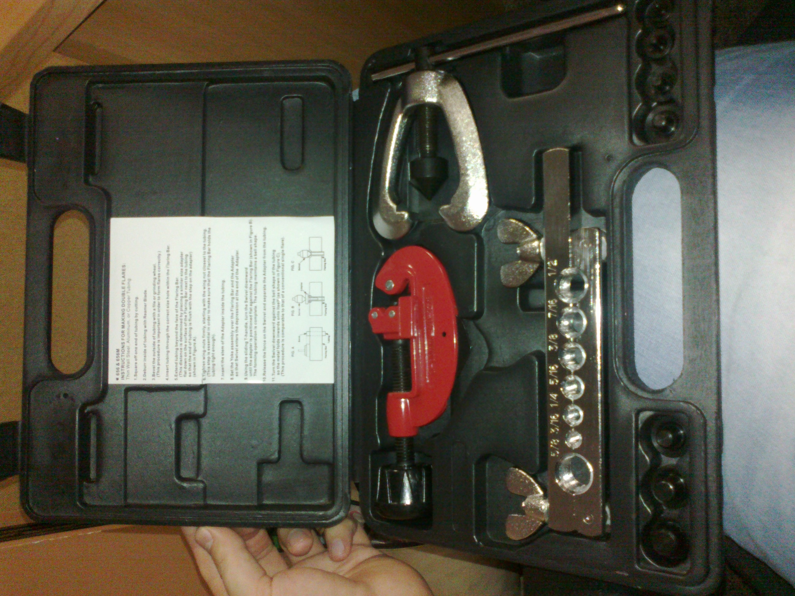

kapitan_katalkin писал(а):за счет чего он грибком вальцует? Как по-мне так он работает как наш кЕтайский, принципиальных отличий не нашел зрительно.
Насколько я вижу, это изображено на средней картинке в инструкции, что вложена в чемодан.
Граждане, а сфоткайте кто-нибудь поближе насадку для грибка - вдруг у меня в наборе такая тоже есть, а я не знаю.

Вчера был закуплен форсовский, вроде добротно сделан - все по англицки написано, лого "made in taiwan" все дела )), будем пробовать сегодня
Sebastian сфоткал тебе плашку

Друзья, спасибо за наводку на хороший набор, реальная вещь ! Все сделал за 10 минут, вальцует прекрасно.
