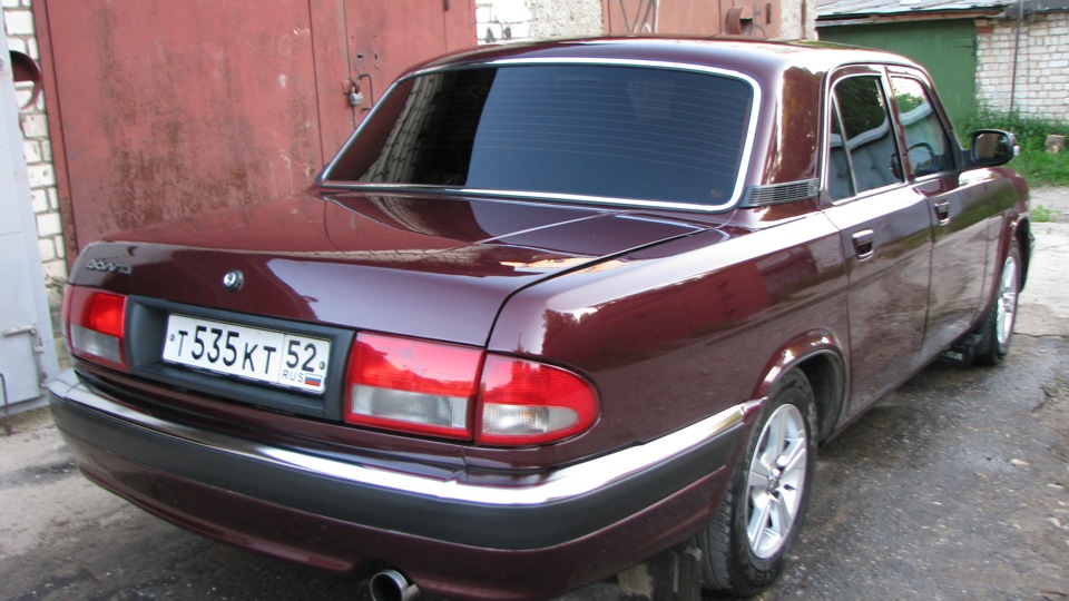

Цвет :good: , когда для своей выбирал было желание покрасить в такой или темно-зеленый металлик, но потом передумал ( т к у меня чистая 24 - мне казаллось, что глянец для нее лучше!) :nice:

Путник, спасибо! Проект перевалил через экватор. Теперь что ни cделаешь - сразу эффект виден, не то что раньше, возишься, колупаешься, а на выходе все равно куча грязного железа, хотя без подготовительного этапа тоже никуда. Крышки сначала были облезлые крашенные. Отпесочил, потом наждачка 80, 120, 220, мокрые 400, 600, 1000 и в финале войлок с пастой. Потом облил лаком дабы не окислялись.На движке хватает алюминиевых деталей (хоть блок и головы чугунные) все отпесочено и покрыто теперь лаком. Засрались - дунул керхером и опять чистота.
N2O, ДААА, я того же мнения. Идея с цветом давно поселилась у меня в голове. Среди готовых красок нужного не нашел. Красили подборной краской RM. Вернее первые два слоя баночный ПРОФИКС черный металлик, а на него уже, RM оттенок № 469,70. Черная подложка позволила и сэкономить немного и цвет получился более интересный (темнее). Насчет перламутра трудно сказать наверняка, краска со спецэффектами, но как они классифицируются - хз.
vlad-chk, спасибо! Чистой 24-ке такой цвет может и не совсем в кассу, а здесь все отлично вписалось в общую концепцию авто.

Во-во и я про тоже! :verynice: Давай собирать начинай, процесс более приятный , чем покраска. :good:

Шикаарно, напоминает ГАЗовский цвет "Мальта" - он тоже на солнце светлеет, а в тени темнеет (фото просто для примера):
Ждём фото собранной машинки!

24-10 '91, спасибо! Надо же как на ГАЗе красили? Никогда не встречал в таком цвете (правда Волга у нас на дорогах нечастый гость). А так да, смысл тот же, исполнение, надеюсь, получше. Процесс сборки стартанул. Гемора со сборкой ожидается немеряно, но к 13 мая машина должна быть готова. Дата ничем толком не обоснована. Просто труднодостижимая, но реальная цель. И цифра 13 мне по жизни сопутствует :wink: .

Исполнение вообще отличное :) "Мальта" - тоже "перламутр", но у вашей ласточки цвет намного глубже, и блёстки ярче. А что редко встречается - это да, таким цветом только небольшие серии красили, да и появился он, если верить этой табличке, только в 2004, и то дело начиналось с единичных выставочных образцов.
