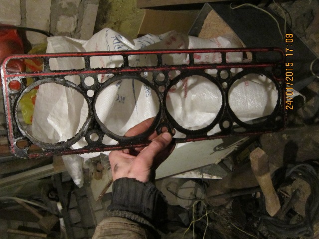

И завелись! И приехали! Машинка в гараже и уже со снятой головкой.

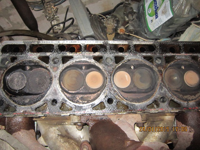

Итак. При вскрытии обнаружилась треугольная прокладка. С красным герметиком.

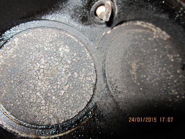

А ещё насторожил один момент: первый цилиндр мокрый. В чем он - хз, похоже на масло. В камере сгорания нагар толще (и влажнее), чем в остальных трех (в этих трех нагара очень мало и он сухой). Но свечка чистая! Выкладываю на общее обозрение.
Теперь крупно (видно свечу):
Нагар какой-то... кружочками.

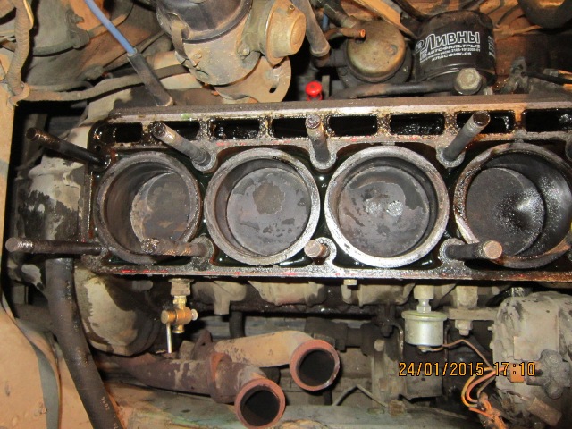

Теперь цилиндры. Первый - влажное пятно. Остальные три сухие.
Я ещё малоопытен в подобных вопросах, поэтому не знаю толком, что и делать.
Движок масло не расходует. От замены до замены (6-7 тысяч) держится на максимуме. Ну, может пара миллиметров убудет.
Ниже выложу фотки первого цилиндра подробнее

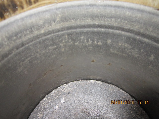

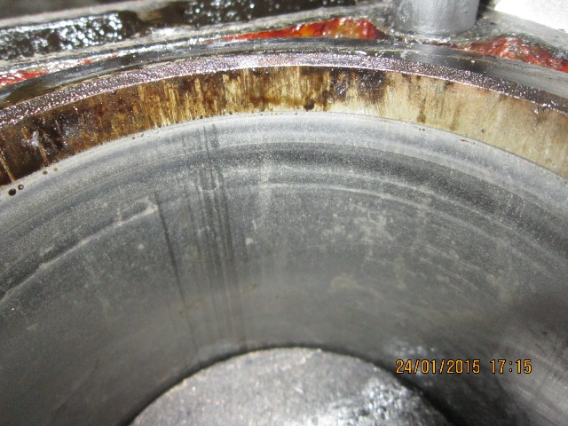

Теперь сама гильза первого цилиндра. В отличие от остальных имеет какие-то пятна. Предположительно - когда -то побила ржа. В других цилиндрах такого нет.
Но зато в первом и ещё в двух есть некие... задиры точно напротив поршневого пальца. Ноготь вроде не цепляет.
тот же первый. Вид с другого боку.
Пошатал все поршни в ВМТ - все одинаково. Люфт очень маленький. Ступенька на гильзах пальцем ощутима, но она небольшая.

Сообщение shtepsel_ » Сб янв 24, 2015 18:31 pm
Поршень вынимать очень неохота ((Ремонт по времени ограничен, а это ещё куча работы.
Re: Анкета shtepsel_
#738
Сообщение Mortis » Сб янв 24, 2015 20:42 pm
А нафига? Поменяй МСК и прокладку на нормальную, да и езди себе дальше. Кольца кончатся - поменяешь поршневую.
#739
Сообщение shtepsel_ » Сб янв 24, 2015 21:12 pm
Гы) Я уже тоже к такому склоняться начал :) Только до МСК ещё не додумался.

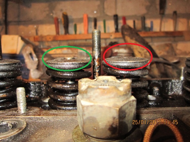

С водой не поучилось. Снова протянул головку, погонял мотор. Вроде не булькает. Поезжу - посмотрю, как всё будет развиваться.
Заметил, что два клапана (на разных цилиндрах) выступают из тарелок меньше остальных. Вот фото одного цилиндра.
Такая ситуация может быть опасна Большим Пиздецом, если её не исправить. В один прекрасный момент клапан обнаруживает себя упавшим в цилиндр.
Вылечил заменой сухарей на этих двух клапанах. Как раз недавно четыре новых сухарика купил :)

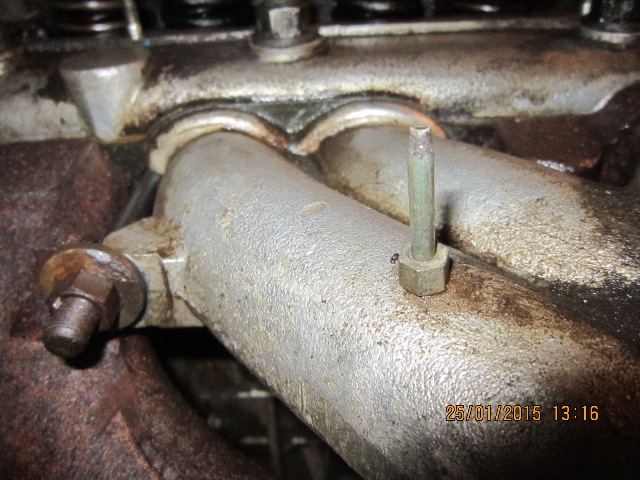

Выдалось подробнее сфоткать непонятный штуцер на впуске 4 горшка. Ума не приложу, для чего его туда сделали.
21 век - это здорово :)

shtepsel_ писал(а):Выдалось подробнее сфоткать непонятный штуцер на впуске 4 горшка. Ума не приложу, для чего его туда сделали.
Похоже от эконометра ВАЗовского.
#744
Сообщение Sebastian » Пн янв 26, 2015 0:56 am
iguana01 писал(а):Похоже от экономайзера ВАЗовского.
Эконометра. Экономайзер - в карбюраторе.

iguana01 писал(а):Похоже от эконометра ВАЗовского.
Ну да, наверное. Только самого прибора в салоне нету. Знаю, на 2107 их ставили. Прошелся по разборкам - продают только приборные доски целиком. Покупать только из - за одного эконометра - нунах.
