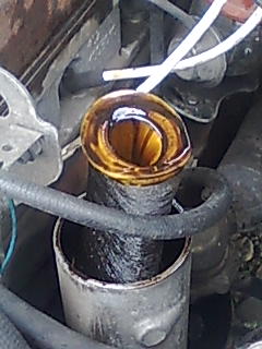

Подскажите, кто знает, почему так сжимается масляный фильтр (пр-ва Спектрол)

- сжало масляный фильтр.jpg (18.41 КБ) 25290 просмотров

Re: Масло в двигатель
Фильтр забит грязью, так как большой угар - двигатель изношен.
Используется густое масло при холодном пуске, так как двигатель изношен, хочется на горячую иметь давление побольше.
Поток масла через фильтр большой, давление низкое, всё что качает насос быстро прогоняется через масляную систему - двигатель изношен.
Можно чаще менять фильтр, когда надоест - можно сделать капремонт.
