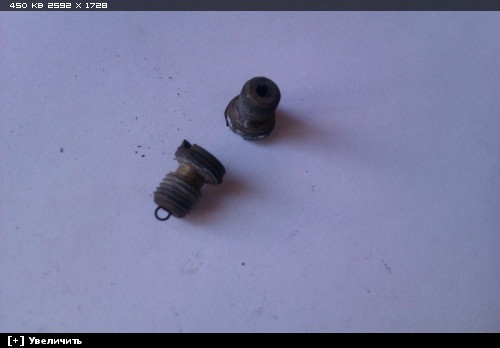

Как выяснилось, это гибрид - подошва от 135го, а все остальное от 126Б. Так как с карбюратором имею дело в первый раз, то появились некоторые вопросы.

1. Почему эмульсионные трубки разной длины? Это так и должно быть? smile2
2. В главных топливных жиклерах я обнаружил шплинты засунутые внутрь. Это тоже так и должно быть? smile2
3. Запорная игла канала ускорительного насоса износилась, судя по внешнему виду? Или с ней все нормально?

Сообщение Сергей 33021 » Ср фев 08, 2012 18:16 pm
REVOLVER писал(а): а именно 31мм
27мм
REVOLVER писал(а):Это так и должно быть?
Нет.Более длинная от старых карбов-короткая от к-135 или к-126 гм г гу
REVOLVER писал(а):я обнаружил шплинты засунутые внутрь. Это тоже так и должно быть?
Нет.Кто-то экономил *** :surprise:
REVOLVER писал(а):Или с ней все нормально
Меняй.Или вместо нее-шарик от подшипника.
