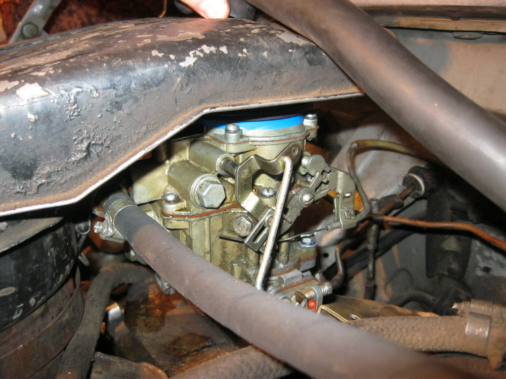

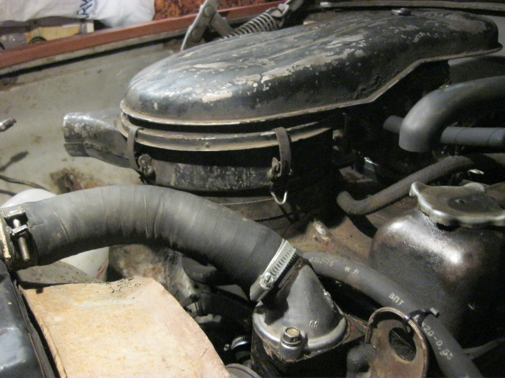

Здравствуйте! На этом сайте я новенький, но многое уже успел изучить) По статье Мортиса немного запилил 135-ый карб. Но! ХХ - как в статье. А вот ГТЖ И ГВЖ - 340 топливный и 280 воздушный. Поставить 330 и 230 - не было возможности, я эти еле нашел путем покупки ремкомплектов... Машина зиму в гараже обитает. Пошел все ставить, прикрутил карб, подсос, вакуум-корректор... Дело было зимой, аккум еле-еле крутил. Но машина схватывала! В мороз! Сейчас заряжаю аккумулятор и пойду уже заводить и настраивать. Привод дросселя еще не присобачил, у меня на машине к старому карбу тяги подходили, а 135-ый требует тросик. Педаль газа от 3110 есть, буду колдовать (гараж оооочень тесный, поэтому буду выгонять ее на высоких холостых или подсосе и собачить педаль на улице)... Мортис писал, что родная "голова чужого" нормально не встает. А я решил эту проблему! Фотки будут ниже. А уже полная настройка карба, замена педали (может, как-то старые тяги присобачить?) и закрепление результатов на ходу будут с заряженным аккумом и по теплу. Итак!
От крышки карба отрезаем носик, он мешает одеть "голову чужого" на карб прям до упора в болты. Чтобы не попадала грязь - вырезал пластинку из куска жести (тупо разобрал старую "Крону" на 9 вольт) и примотал ее изолентой. Согласен, колхоз. Можно и клеем/герметиком или еще как. Кому как нравится, в общем.
-- Вс мар 18, 2012 16:47 pm --
Следующие две фотки - вид карба со стандартной крышкой и с обрезанным носиком: У меня кастрюля задевала за штуковину (штуцер?), через которую поступает бензин в карб. У Мортиса на том месте тройник для обратки. Немного подгибаем мешающие выступы на кастрюле фильтра - и ничего не мешает. -- Вс мар 18, 2012 16:51 pm --
Крышка фильтра лежала кверху дном (я ее снял и отложил, после чего надолго ушел, а гараж течет), и в нее натекла вода и замерзла. Пришлось вытаскивать сие чудо: Установленная "голова": -- Вс мар 18, 2012 16:54 pm --
Весной уже буду все это дело пробовать. Еще бы как-то старые тяги к дросселю прибацать - и тогда можно будет говорить о минимальных переделках для установки карба К-135! Чего, думаю, каждый лентяй желает)))
ГАЗ 24, 1975г, собираю 4.7л

Твоя колхозная пластина не даст нажиматься педальке ускорительного насоса больше чем на половину хода, проверь сразу чтобы потом голову не ломать.

Нормально.Там надо дырку сделать чтоб ун нормально работал.loglan писал(а):вырезал пластинку из куска жести

Вот тогда странно... Купил б/у карб с рабочего газона, разобрал его (жиклеры поменял), затем собрал и начал думать с этой верхушкой. разбирал аккуратно! Специально не лез туда, где есть какие-то регулировки (карб рабочий, заново настраивать новичку - бррррр). Так вот, после сборки неоднократно все крутил/вертел в руках и жимкал УН - ничего не мешает! Самая верхняя точка УН находится ниже этой пластинки! Как должно быть по фен-шую - не знаю (в действии к-135 никогда не видел), т.е. сравнивать не с чем, но писькает УН при малейшем повороте заслонок - будь здоров! Так что не знаю... Либо все будет нормально, либо уже до меня накосячили с этим и возникнет косяк... Но по предварительным оценкам "на глазок" все работает.
Еще вопрос. Mortis, ГВЖ номиналом 280 - это воплощение имеет право на жизнь? Ты говорил, что максимум 260 ставить...

может тяга короткая-тогда заслонки не будут полностью открываца.Кстати на фотке тяга поставлена в не ту дыркуloglan писал(а):Так вот, после сборки неоднократно все крутил/вертел в руках и жимкал УН - ничего не мешает! Самая верхняя точка УН находится ниже этой пластинки!
