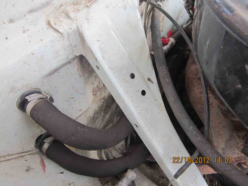

Вместо танчика варится такая вот фиговина из 20-й и 15-й труб и 4-х миллиметровой пластины У-образную делать места нету, поэтому было решено, что пусть будет Т – образная. Резьба, водопроводные краны полдюймовые, все сурово и надежно. Шланг печной ветки использован 20-й, чтобы налезал на 15 трубу. Теперь тосол из задней части головы идет через печку в малый круг, либо минуя печку, в малый круг. Либо по двум веткам в малый круг. :) С двумя кранами не очень удобно, но мне пофиг ) В таком виде проехано уже тысяч 5 или 6, нигде не течет вроде :). Да, печной штуцер из помпы взялся выворачивать, когда мотор собрал и внедрил в машину. А он не выворачивается. Забил, и заглушил куском шланга с болтом.
Ещё одна деталь - для забора тосола из печки Потом пришло озарение: какого лешего?! Шланг внутренним диаметром 20, а печные штуцера - сами понимаете. Выручила изолента :) Намотал её на печные штуцера, надел шланги - держит! :) Что хочется сказать в итоге по переделке:
В период обкатки летом в жару стрелка показометра температуры принимала горизонтальное положение (по центру шкалы) только при езде по полям на первой передаче. Да, радиатор родной, я его промыл и продул перед установкой.
Сейчас термостат заклинило в открытом положении (весной новым брал!) Мотор греется градусов до 75 - 80 только. При закрытых жалюзи. Вентилятор механический.
