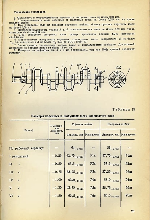

есть замечательная вполне официальная книжка по капитальному ремонту газ-24
http://gaz-24.com/files/files_one/57/
там есть необходимые требования на каждую деталь.
если делать мотор по этой книжке, должно получится весьма не плохо...

Сообщение BT878A » Вт фев 05, 2013 19:39 pm
Суворов
Да именно так, биение отшлифованного вала по центральной шейке 0.03-0.04мм, утверждают что норма.
Увы, а по ссылке выше это хоть и официальный документ, но к современным реалиям не применим. Столь большой допуск на биение допустим для баббитовых вкладышей, для сталеалюминиевых увы более жесткие требования. В книге другого издательства 2001 года есть цифра 0.02мм. Но просто техническая книга сейчас не официальный документ.... :sad:

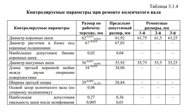

Вот нашел у себя руководство по ремонту 406.
