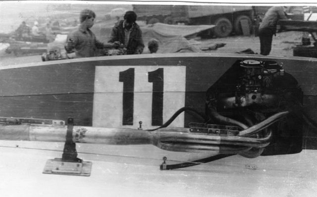

ЗЫ: Фотку штанов изменяемой длины можешь выложить?
- плохо конечно видно, но разглядеть можно. двигаются штаны и резонатор.

тут что-то присмотрелся к фотке, на ней на ходу трубы не регулируются, только перед гонкой. Но были и такие, которые на ходу двигались. Реализация там в принципе не сложная. У меня жесткий диск накрылся, вернут флэшку, выложу фотки как на подвесниках сейчас делают. Думаю если подумать, то на авто тоже реализовать можно.

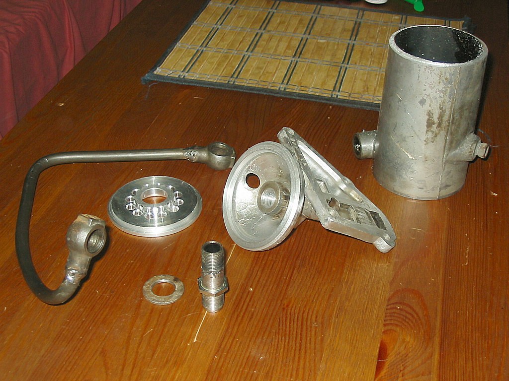

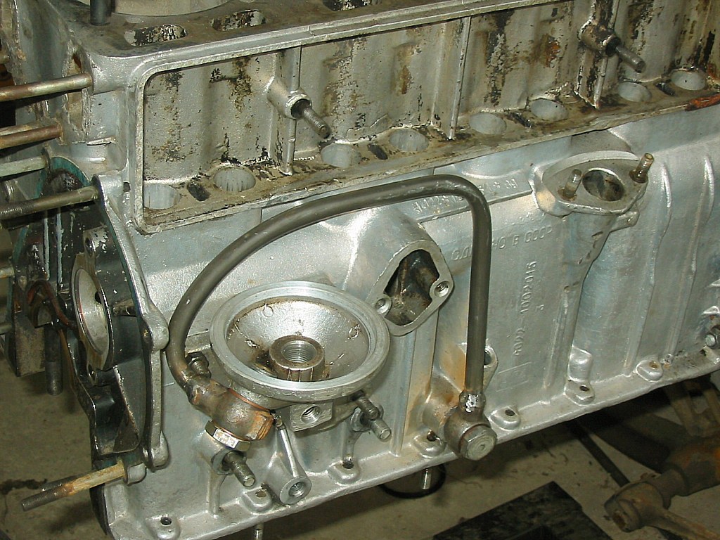

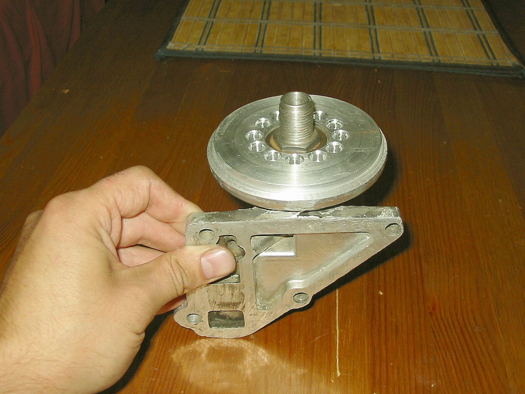

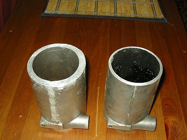

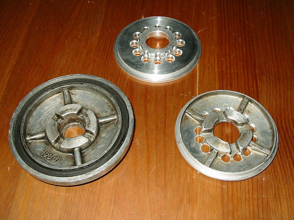

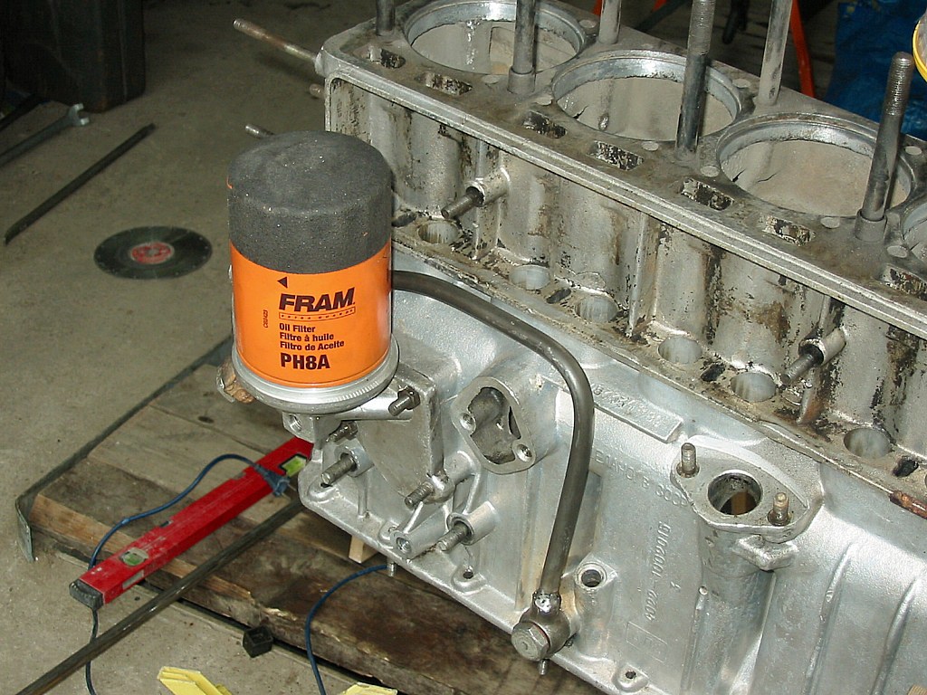

Дело было вечером, делать было нечего...
крупная фотка
крупная фотка
крупная фотка
крупная фотка

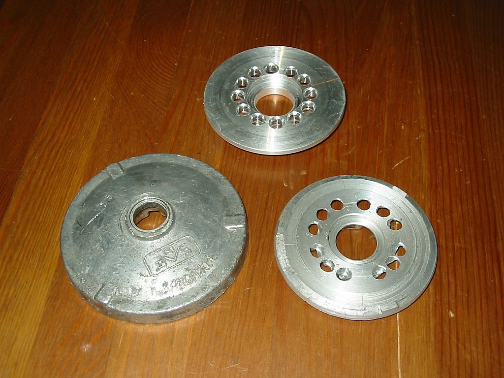

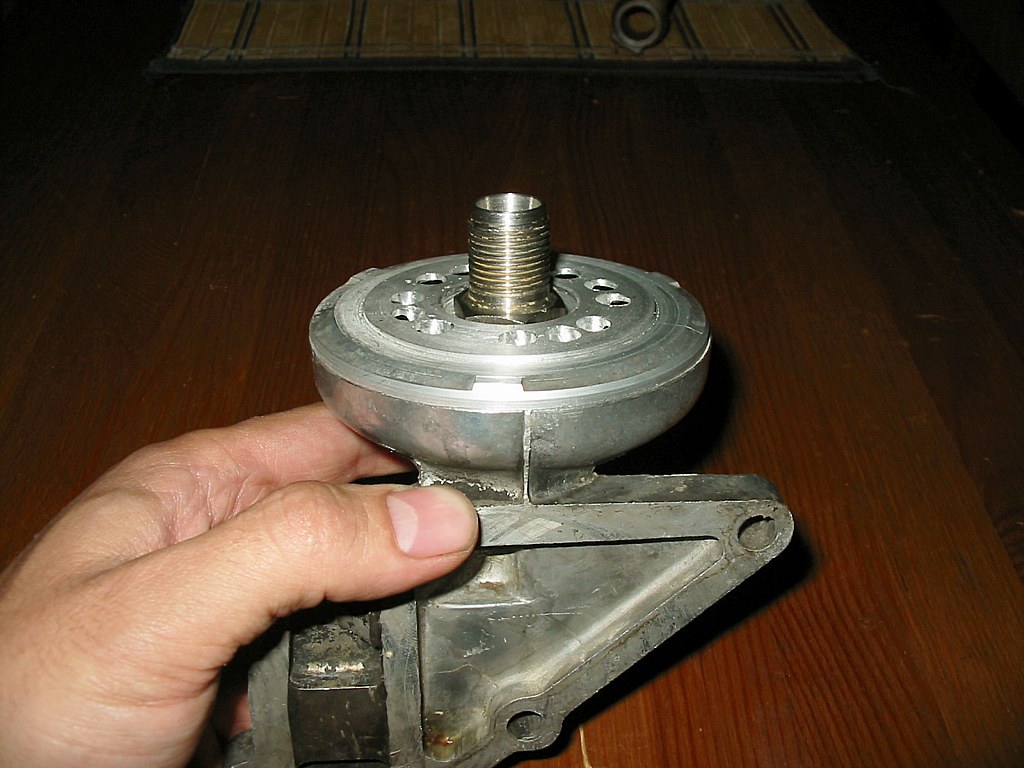

Крышку выточил с нуля, штуцер сварил из огрызка штатной трубки и купленного в магазине жигулевского. Сильно облегчил жизнь тот факт, что в закромах нашелся старорежимный стакан с 24д, у которого сливная пробка не мелкая под ключ на 14, как у новодельных, а такая же же М18 (или сколько там), что и в банджо масляной магистрали. Поэтому просто взял штатную трубку, срезал с нее наконечники, купил в Железяке метр аналогичной трубки, выгнул по месту, насадил наконечники и обварил.
В ходе дальнейших экспериментов выяснилось, что точить крышку с нуля было не обязательно, вполне можно переточить родную крышку стакана:
крупная фотка
крупная фотка
крупная фотка
Это я еще один переходник начал, здесь уже придется рассверливать сливное отверстие под подающий штуцер.
Нахуа я вообще это затеял, когда можно просто купить за 170р готовый переходник? Пока не знаю, но на данный момент я получил конструкцию, в которой нет никаких ограничений по высоте того, что можно туда прикрутить. Два теплообменника бутербродом, например. Или двухступенчатое охлаждение масла в виде теплообменника и термоклапана с отводом на радиатор.
Кстати о старорежимных стаканах - алюминия тогда не жалели:
На таком стакане можно нарезать полноценное оребрение и он сам по себе будет масло охлаждать.

Решение классное! Выглядит лучше готовых переходников. Трубку бы только перекомпоновать, а то она вон место головки болта крепления передней крышки заняла)
